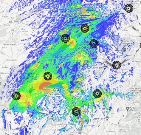

Depuis quelques jours le MUX DABCOM canal 10 C est reçu à Lausanne et diffuse des tests avec
Maxxima 72
Maxxima 88
Maxxima 96
Maxxima 128
Ip Music Slow
Ip Music 72A
Ip Music 72B
Spoon
A noter que la réception Digris GE est aussi reçu dans de meilleures conditions dans Lausanne.
Pas d'info sur les émetteurs en service.

Un message pour le gestionnaire du site emetteurs.ch les cartes ne s'affichent plus, ainsi que certains menu déroulants ne fonctionnent pas.Les émetteurs du futur MUX DABCOM canal 10C ont été annoncés par BeNetzA (OFCOM allemand ) et confirmés par le site DAB Swiss

Il faudra faire des essais avec un autoradio ou un poste portable, si c'est bon, pouvoir récupérer une antenne VHF Bande III disposée en polar VERTICALE qui captait C+ analogique de Gex Mont Rond sur 176 Mhz, et qui devrait pouvoir capter ce signal. Il y a une trouée, entre le Fierney/Crozets, et Annecy via un axe passant par le col du mont Sion, et le pont de la Caille, le Reculet et le Cret de la Neige sont bien visibles depuis le Mont Sion, et le Pont de la Caille, et à l' ouest d' Annecy sur les collines de la Balme de SIllingy, et de Hauteville sur Fier, et Rumilly.Bonjour, ça devrait être bon pour capter ce nouveau multiplexe suisse dans la région d'Annecy, grâce aux 10000 watts du Fierney (Ain) !
