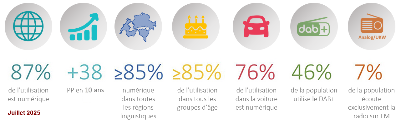

En 2024 en Suisse, 81% des programmes radio étaient écoutés par voie numérique (41% le DAB+, 40% internet), un tiers de la population utilise encore la FM, et 8% exclusivement la FM. Après plusieurs reports, les émetteurs OUC (FM) ont été débranchés fin 2024 pour la SSR et le seront fin 2026 pour les stations privées.

Depuis 2021, les voitures de tourisme neuves sont équipées en série d'une radio DAB+.
