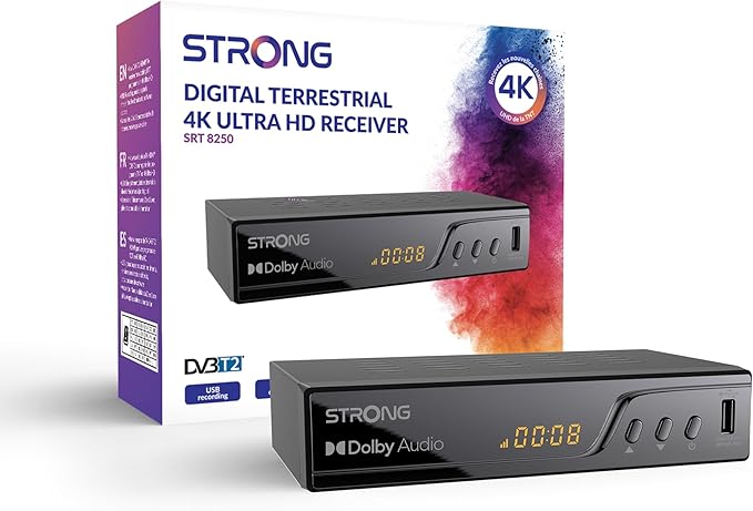

Tout appareil labellisé DVB-T2 avec réception H.265 ou HEVC est compatible.

Le récepteur STRONG modèle SRT8250 a également été testé avec succès pour la qualité d'images et du son :
