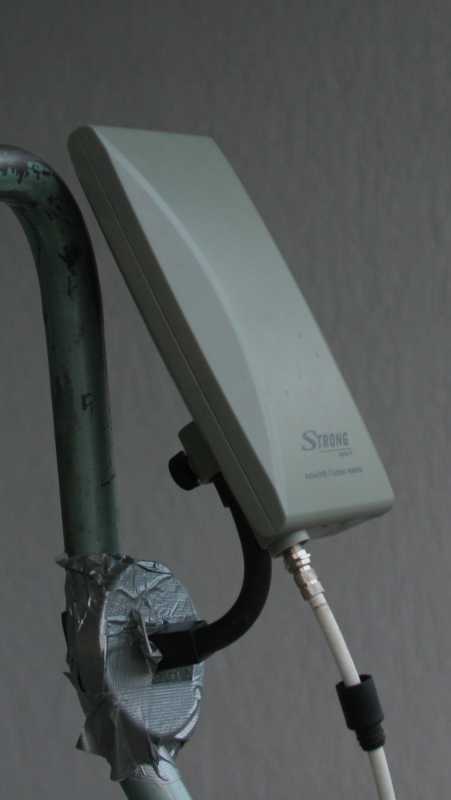

- bertaudmarc
- Messages : 61
08 Déc 2014 17:32 - 08 Déc 2014 17:33 #825
par bertaudmarc
Réponse de bertaudmarc sur le sujet réception TNT suisse et france du Salève
Rebonjour,
Petite question pour les spécialistes des antennes et pour Juju ...
Avec des jumelles j'ai repéré la tour sur le Salève. J'ai fixé mon antenne TNT sur un escabeau et visé la tour (un peu plus haut ). Un arbre sans feuilles est sur la trajectoire ( à 200 mètres environ).
Je n'ai pas le fameux injecteur de puissance !
Je confirme que je ne reçoit que les canaux 34 et 50, soit la TNT suisse seulement.
Peut-on faire mieux ? bricolage possible avec papier alu ?

- julien74
- Messages : 152
- Remerciements reçus 25
06 Déc 2014 17:05 #823
par julien74
Réponse de julien74 sur le sujet réception TNT suisse et france du Salève
Bonnes fêtes à toi aussi, tiens-nous au courant de tes avancées et n'hésites pas si tu as d'autres questions.
Le sujet a été verrouillé.

- bertaudmarc
- Messages : 61
05 Déc 2014 23:00 #821
par bertaudmarc
Ok merci et bonnes fêtes de fin d'année !

- bertaudmarc
- Messages : 61
05 Déc 2014 19:00 #819
par bertaudmarc
et côté Thoiry ... ?

- bertaudmarc
- Messages : 61
05 Déc 2014 16:53 #817
par bertaudmarc
Salut Julien,
Elle se trouve à l'extérieur !
Avant aussi !!
Avant aussi !!
- julien74
- Messages : 152
05 Déc 2014 15:08 #816
par julien74
Ton antenne Strong actuellement se trouve à l'intérieur ou à l'extérieur?
Avec le vieux récepteur tu captais la TNT française avec l'antenne Strong à l'intérieur?
