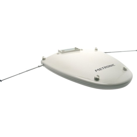

Parfait, cette antenne de caravane de chez LM est bien celle dont je te parlais, elle devrait bien mieux capter que l'antenne Strong...

a) Dans un premier temps tu peux déjà essayer l'antenne de caravane de Leroy Merlin Thoiry, elle est en magasin c'est sûr (je ne sais pas si elle est sur le site web de LM...), au pire tu peux passer un coup de fil à ce magasin pour savoir si ils en ont bien en rayon
cette antenne captera forcément mieux que du temps où tu avais ton antenne Strong avec l'injecteur de courant.
Pour l'antenne de caravane l'ampli inclus dans l'emballage se place à l'intérieur derrière ta télé par exmple.
Si malgré tout l'antenne de caravane ne te donne pas satisfaction fais toi rembourser au magasin sous 7 jours avec l'antenne dans son emballage avec le ticket de caisse.
b) En toute logique un injecteur de courant permettrait de faire marcher correctement ton antenne Strong pour recevoir la TNT française.
Mais j'ai peur que ça fasse comme avec l'option du décodeur TNT et que ça ne marche pas...

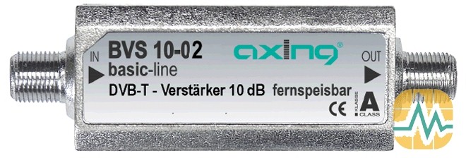

@julien: je sais que tu as raison mais cela m'embête de traverser Genève pour aller à Annemasse
Au risque de faire deux allers-retours :silly: avec tous ces bouchons.
D'habitude j'achète par correspondance chez www.conrad.ch
Que penses-tu de cela ?
Amplificateur de ligne DVBT
Amplification: 10 dB
Bande de fréquence: 47 - 862 MHz
Facteur de bruit: < 7 dB
Niveau de sortie max.: 107 dBuV
Entrée / sortie HF: 75 ohm / F
Alimentation par câble coaxial: 5 V/DC 30mA
Dimensions: 85 x 26 x 20 mm
@miky01: oui j'ai activé cette option mais cela semble sans effets. Je vais sortir le voltmètre ...
