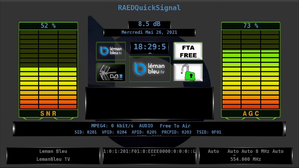

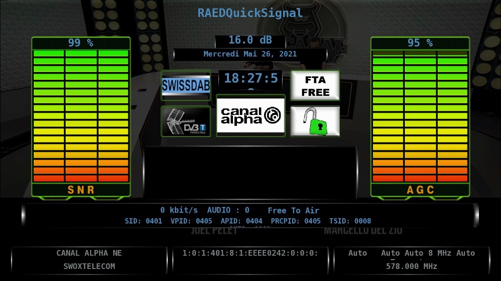

Pour le niveau en db j'ai pu les mesures , donc une série de poste fait en live

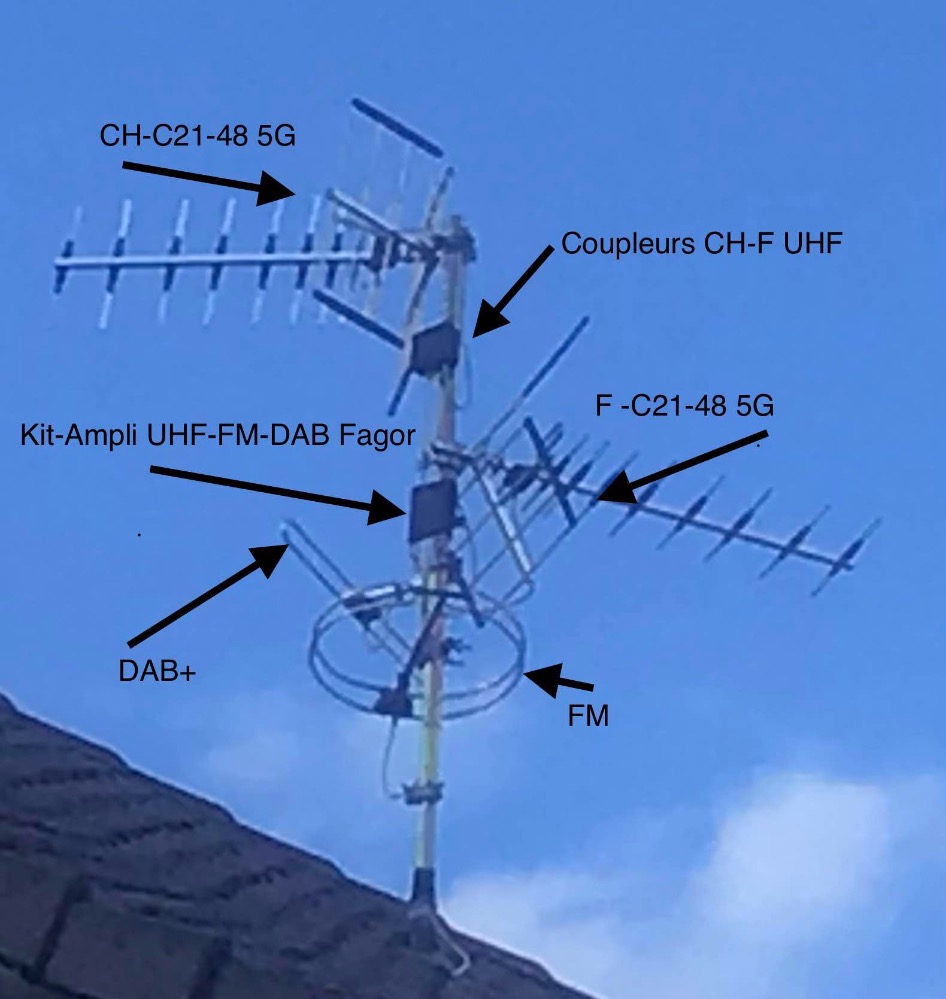

25 Mai 2021 22:30 #2850
par leman
Réponse de leman sur le sujet Plus aucun signal sur le canal 34
Hello,
Oui il un ampli d'antenne il est indiqué
1 Oui vertical Direction Dôle direct visible .
2 Sur l'émetteur de Bonneville , Pour TV8 Mt-Blanc en horizontal aussi visible
3 aucun obstacle pour les antennes ...
4 Environment totalement dégager
Je n'ai pas indiqué la distribution interne une entrée 2 sorties donc sur la photo il y a l'ampli d'antenne avant la descente sur la distribution .
Les valeur sont indiqués où il a la photo (De qualité de réception) pas de mesures de niveau en db
Leman Bleu est le plus mauvais car 10-15 degré à gauche de la Dôle, (Saleve)
Donc antenne F diriger en decente 15 degrés
Et antenne CH diriger en hauteur 15 degrés

- leman
- Messages : 151
- Remerciements reçus 13
25 Mai 2021 20:33 - 25 Mai 2021 20:47 #2847
par leman
Maison individuel
Marque antenne WISI Ampli Fagor
Dôle SNR 99% AGC 95% SWOXTELECOM 578Mhz
Salève SNR 45% AGC 69% Leman Bleu 554Mhz
Bonneville SNR 99% AGC 93 8 Mt- Blanc 674 Mhz
Age de l'installation 6 ans avec câble neuf ... ( Quand SWISSCOM diffusais la TSR )

Quel est le type d’antenne que tu as ?
ton logement est individuel ? T’as une maison ?
Ou tu habites dans un collectif ?
Tu as possibilité de nous faire une photo de l’antenne ?

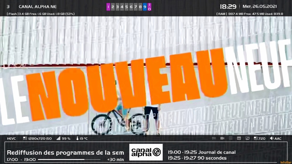

Bonjour, Je vais être constructif
Je suis exactement à la distance de LA DOLE GINGINS BARILLETTE (SUI) 40.3km
1 RTS 1 HD H264 -> Toujours fonctionné parfaitement
2 RTS 2 HD H264 -> Toujours fonctionné parfaitement
3 Léman Bleu HD H.265/HEVC -> Fonctions jusqu'à la mise en service des autres canaux maintenant que les datas (EPG etc )
4 One FM TV HD H264 -> Toujours fonctionné parfaitement
5 LFM TV HD H264 -> Toujours fonctionné parfaitement
6 Rouge TV HD H264 -> Toujours fonctionné parfaitement
7 Canal Alpha NE HD H.265/HEVC -> Image correcte son coupures toute les 1-2 S
8 Canal Alpha JU HD H.265/HEVC -> Image correcte son coupures toute les 1-2 S
9 RTS Info H.265/HEVC =8pt (provis. Euronews) -> pas d'image pas de son que les datas (EPG etc )
10 SRF 1 test 1280*720 H.265/HEVC -> pas d'image pas de son que les datas (EPG etc )
11 Chaîne régionale H.265/HEVC =8pt (à venir)=8pt -> riens normal
+ Radios: Rouge, OneFM, LFM, Lac et Global Sport -> son OK
Reçu avec un tuner DVB-T NIM(TT3L10) (DVB-T2) deux appareils et un 3e avec un tuner DVB-T NIM(BCM3466) (DVB-T2) dernière génération janvier 2021 !
Donc peux de chance que ce soit des problèmes liée au non décodage du H.265/HEVC car 2 chaines fonctions presque correctement (problème de son) et 1 qui a eu fonctionner par le passé , et 2 qui reste noir tout ça au même endroit (distance) et deux technologie DVB-T-T2 de diffèrent générations.
