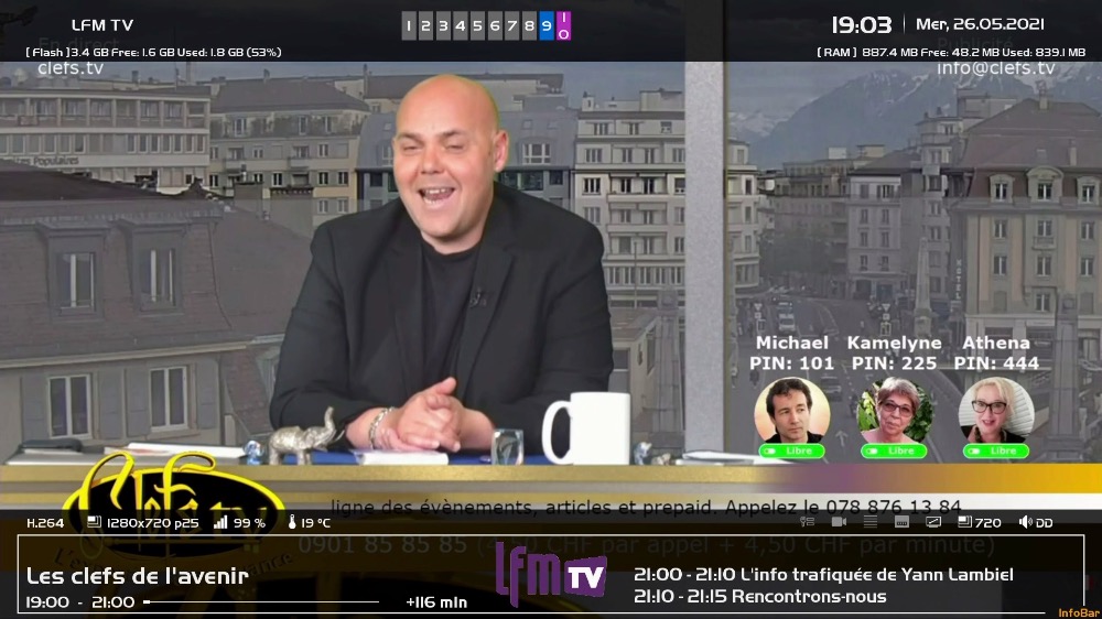

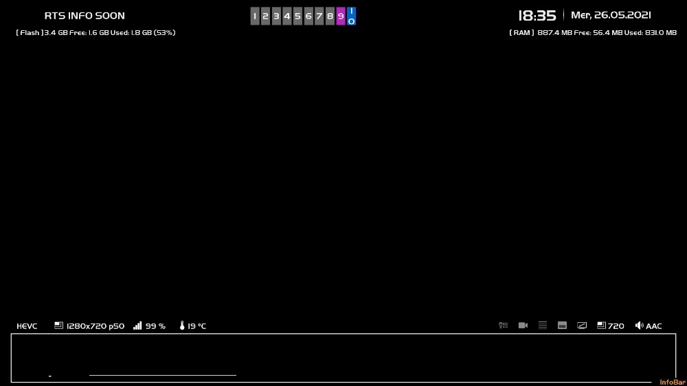

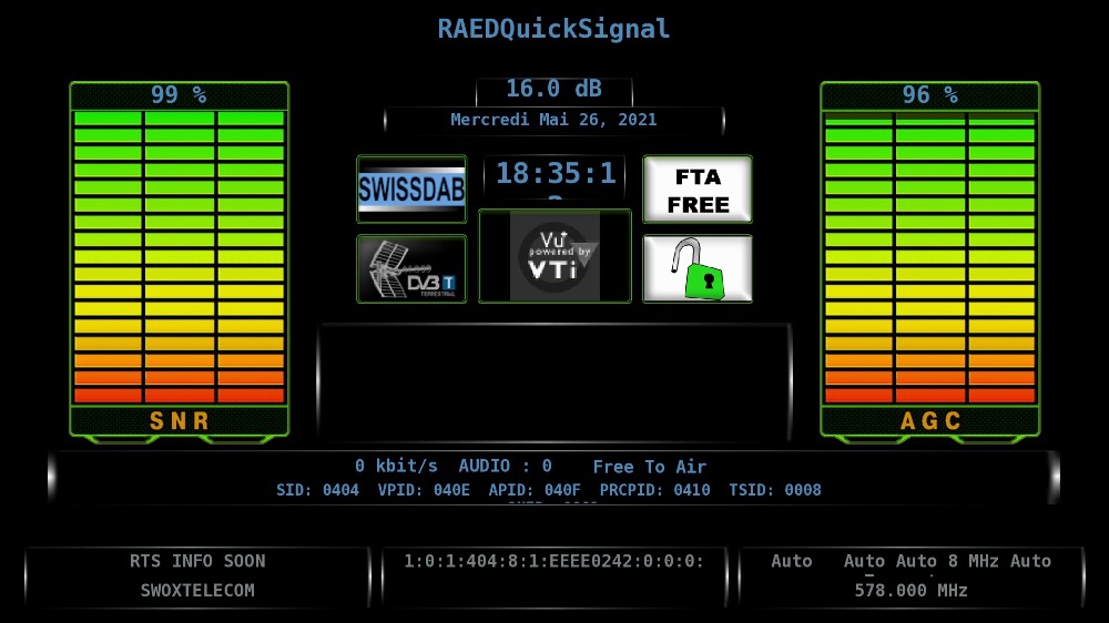

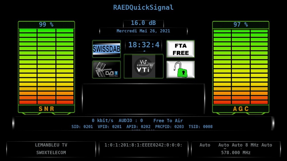

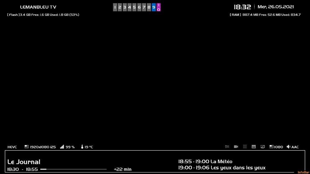

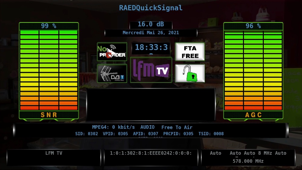

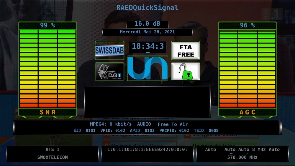

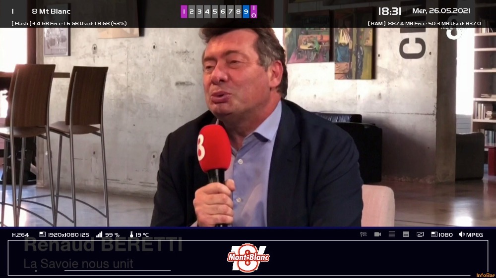

26 Mai 2021 19:28 - 26 Mai 2021 19:58 #2861
par leman
Réponse de leman sur le sujet Plus aucun signal sur le canal 34
Vous avez des captures de la Dôle du Salève et de Bonneville
Le réception via le Salève (Leman Bleu )est possible, de qualité acceptable sauf en cas de très mauvais temps c'est normal,car l'antenne n'est pas optimal, pour le Salève.
La réception de la Dôle et de Bonneville pour le reste est au top.
On y trouve pour l'échantillon tout les informations de qualité et les informations reçu au niveau des vpid sid audio pour chaque capture proposé ce qui devrais permettre un diagnostique .
Les logos utiliser sont des choix personnel mais dépende des information envoyer de l'émetteurs (identification) ou pas de la chaine et du provider
Il est a remarques que pour la Dôle certaine chaine sont bien identifier comme swissdab et d'autre rien au niveau provider.
Pour les logo des chaine non visible j'ai pas associée les logos des chaines
