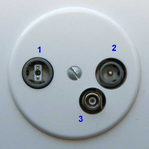

@Samz, bonjour,
Es-tu bien certain que l' immeuble, pourtant récent n' a aucune antenne collective râteau, qui serait camouflée, et non visible de la rue ?
Si tu branche un tuner TNT sur la prise tv, captes tu quelque chose sur le canal 34 UHF( la SSR) et sur le canal 50 UHF(Léman Bleu via Salève)
Si tu n' as aucun signal sur ces canaux, c' est que l' immeuble n' a pas d' antenne collective, et la situation est vraiment étrange ! Pas d' antenne collective, pas de téléréseau( puisque tu n' est pas éligible à Naxoo) Il est bizzarre ce promoteur immobilier !

15 Mai 2015 08:04 #1034 par miky01
Réponse de miky01 sur le sujet Quelle antenne TNT en Suisse?
Ben oui c'est bien le connecteur 2 que tu dois utiliser, maintenant si ta prise ne fournit aucun signal ni en DVB-T ni en DVB-S elle est peux etre pas racordée, mais c'est étrange que tu as cette prise si elle est pas branchée, ni sur une antenne, ni sur un reseau cablé...
essaye de regarder sur ton palier, ou sont souvent installé les répartiteurs d'étage, et tu regarde sur le répartiteur si il y un coax qui part chez toi, ou juste une charge "bouchon" sur la sortie.
Chez tes voisins, il recoivent comment la TV ?

J'habite à la Jonction à Genève. Ma prise murale TV à 3 connecteurs (2 grands et un plus petit) comme sur l'image jointe. Lequel de ces 3 connecteurs fournit le signal de la TV TNT (sans abo)? Quel type de câble dois-je me procurer pour connecter ma TV
Suite à mes test (et ceux d'un installateur TV) le connecteur TV (le 2 sur l'image) ne fourni aucun signal digital ou analogique. Car mon appartement n'est pas raccordé à Naxoo , évidement. Je suppose donc que c'est le connecteur 1 ou 3 qui fournit le signal TNT, non?
Merci
