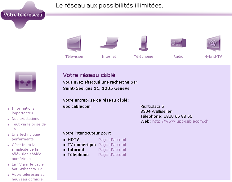

Selon swisscable.ch mon immeuble (Bd de Saint-Georges 11, 1205 Genève) est raccordé à UPC seulement. Vive la concurrent :(
Comment se fait-il qu'un seul opérateur puisse être raccordé à un immeuble, et donc ne laisser aucun choix aux locataires pour faire jouer la concurrence? Pitoyable!! Les 4 liens "Page d'accueil" pointe vers le site web d'UPC. Aucune information ou page de contact sur le site swisscable.ch , bizarre, qui sont-ils?
Je vais me commander une antenne TNT d'intérieure. Quelle forme d'antenne donne les meilleures résultats? Merci
