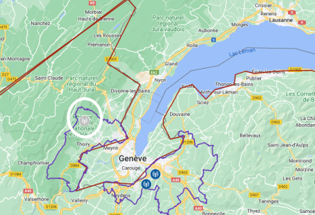

Salut et merci pour l'info, sauf erreur, ce sera le même lieu d'émission que l'émetteur de DABCOM (4e bouquet romand).
Pour comparaison, celui de DABCOM est à 10 kw.
Il se pourrait que cet émetteur arrose une bonne partie de la région lémanique, non?
Lien de la carte

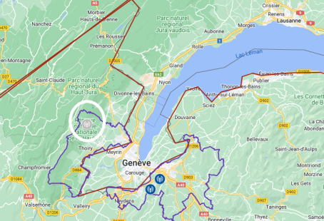

Lien de la carte

Bonjour, un nouvel émetteur du 7 D d'Annemasse local est officiellement autorisé par l'Arcom France, et au journal official depuis le 27 juillet 2022, il émettra depuis Crozet, Télécabine du Fierney, restaurant le yéti avec une puissance de 8,7 kw de PAR, il arrosera non seulement tout le pays de Gex, mais également tout le nord-ouest de la Haute-Savoie, donc la région d'Annecy et de Rumilly, et très certainement jusqu'à Aix-les-Bains et Chambéry.
