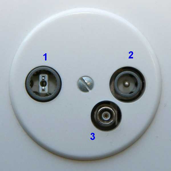

il y a 11 ans 4 mois #1034 par miky01
Réponse de miky01 sur le sujet Quelle antenne TNT en Suisse?
Ben oui c'est bien le connecteur 2 que tu dois utiliser, maintenant si ta prise ne fournit aucun signal ni en DVB-T ni en DVB-S elle est peux etre pas racordée, mais c'est étrange que tu as cette prise si elle est pas branchée, ni sur une antenne, ni sur un reseau cablé...
essaye de regarder sur ton palier, ou sont souvent installé les répartiteurs d'étage, et tu regarde sur le répartiteur si il y un coax qui part chez toi, ou juste une charge "bouchon" sur la sortie.
Chez tes voisins, il recoivent comment la TV ?

il y a 11 ans 4 mois - il y a 11 ans 4 mois #1033 par samz
Réponse de samz sur le sujet Quelle antenne TNT en Suisse?
J'habite à la Jonction à Genève. Ma prise murale TV à 3 connecteurs (2 grands et un plus petit) comme sur l'image jointe. Lequel de ces 3 connecteurs fournit le signal de la TV TNT (sans abo)? Quel type de câble dois-je me procurer pour connecter ma TV
Suite à mes test (et ceux d'un installateur TV) le connecteur TV (le 2 sur l'image) ne fourni aucun signal digital ou analogique. Car mon appartement n'est pas raccordé à Naxoo , évidement. Je suppose donc que c'est le connecteur 1 ou 3 qui fournit le signal TNT, non?
Merci
