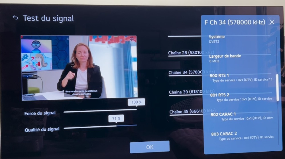

Ce que j'en ai compris c'est que, s'agissant d'un TV 4K, elle s'apparente plus en effet à un ordinateur avec son écran, ce qui n'était pas le cas des TV HD ancienne génération. Le service client LG m'a immédiatement dit que le niveau de qualité de signal minimum requis sur ce téléviseur était de 80% et qu'en-dessous de ce seuil, la télévision ne pouvait correctement afficher image ou son...Alternativement, ils m'ont dit de faire régler l'antenne sur le toit de l'immeuble, mais vu que je suis apparemment le seul propriétaire affecté, je n'ai pas beaucoup de chance qu'une intervention soit prise en charge par la copropriété!
Pour valider ce que m'a dit le service client LG, il faudrait que je demande à quelqu'un équipé d'un 4K (LG ou autre) dans mon immeuble, mais je ne connais personne.
Au final, mon décodeur externe Triax "fait le boulot" et est parfaitement reconnu par mon téléviseur LG: l'objectif de qualité est atteint et c'est le principal. Mais je reste ouvert à tous les commentaires sur ce sujet bien entendu, c'est un plaisir d'échanger!
- Atari
- Messages : 38
- Remerciements reçus 4
22 Mar 2026 12:39 #4108
par Atari
Réponse de Atari sur le sujet Micro-coupures audio lors de la réception des chaînes RTS en TNT France voisine
Au moins nous savons que je problème vient d'une sensibilité de la TV LG à décoder le signal.
Je ne suis pas spécialiste matériel, mais il est possible que la TV LG décode le signal DVB-T2 au moyen de son microprocesseur interne (multitâche) et que ce dernier soit sensible ou incommodé par qqch dans le signal ou la variation des interférences. Ou que le programme de décodage du signal soit mal conçu.
Alors que les box TV, elles, utilisent plutôt un micro chip dédié au décodage. Donc les box sont potentiellement plus robuste, mais moins évolutives.
Mais les explications des service client sous souvent de belles phrases pour vous endormir et rarement des analyses techniques ou scientifiques.

Bonjour @laurent et @Atari , merci à tous deux pour vos commentaires.
Je suis allé voir mes voisins qui ont une télé HD avec décodeur intégré connectée à l'antenne collective de l'immeuble: pas de micro-coupures en effet.
Le firmware de ma nouvelle télé LG 4K est à jour.
J'ai effectivement reconnecté mon décodeur externe Triax à mon nouveau téléviseur LG 4K et n'ai plus de micro-coupures! J'en ai donc déduit que le problème provenait du décodeur intégré à mon téléviseur LG: j'ai appelé le service client LG qui m'a expliqué que si la qualité du signal n'était pas d'au moins 80%, je pouvais en effet m'attendre à des micro-coupures. Pour faire simple, LG m'a expliqué que s'agissant d'une télé 4K, elle fonctionnait comme un ordinateur et que si son décodeur TNT intégré ne recevait pas assez de paquets (qualité du signal inférieure à 80%), la télé ne pouvait donc pas analyser correctement le signal, ce qui provoque mon problème de micro-coupures audio.
Mon ancien décodeur externe, lui, n'est pas intégré et en le connectant à ma télé, quand bien même elle est 4K, procure une lecture sans micro-coupures....
J'espérais ne pas avoir à garder mon ancien décodeur externe TNT, j'ai bien fait de le conserver!
Que pensez-vous de l'analyse faite par LG? En résumé:
- télé HD + décodeur TNT interne ou externe: pas de micro-coupures
- télé 4K + décodeur TNT externe: pas de micro-coupures
- télé 4K + décodeur TNT interne: micro-coupures

19 Mar 2026 14:44 #4099
par Atari
Si le problème est présent sur les chaînes Carac 1 à 3 ceci n'est pas lié au flux de RTS 1 et 2. Le problème vient de chez vous.
Sur le multiplex du canal 34 du Salève il y a deux types de flux vidéo transmis (MPEG 4 et HEVC). RTS 1, 2 et Carac 1 à 3 sont transmises en MPEG 4, les autres en HEVC.
Q1 : Est ce que vous avez aussi vos coupures son sur Carac 4, Carac 5, KTO et LémanBleu ? Si oui cela provient de votre TV...
Q2 : Est-ce que vous avez encore un récepteur DVB-T2 externe chez vous ?
Une méthode a tester serait d'utiliser un décodeur externe et voir si le problème est présent. Cela vous fixera si cela provient de votre TV ou de la réception. Si c'est votre TV une mise à jour du firmware peut aider parfois.
On en trouve des récepteurs DVB-T2 à 20 euro voir moins d'occasion :
www.amazon.fr/TV-video-TNT-antennes/b/re...e=UTF8&node=14059921
