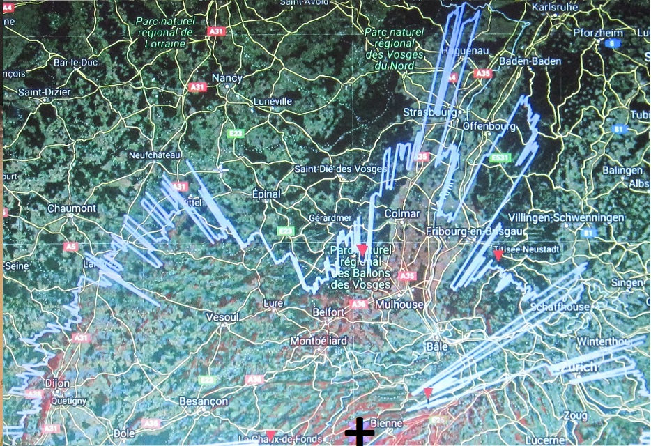

Portée max optique, selon les azimuts, formant des pics et failles, depuis les antennes UHF du Chasseral : www.zupimages.net/up/20/52/wwlv.jpg
Bien distinguer de la portée dite horizon radio qui peut être un peu + longue, à valider in situ

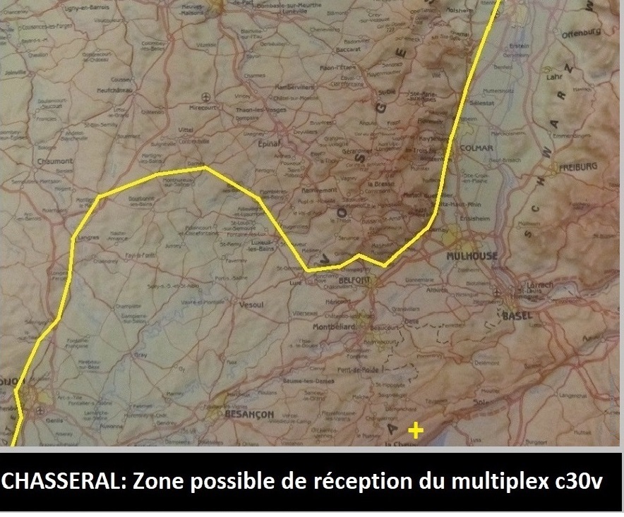

Zone dans laquelle la fréquence 546 Mhz peut ... être exploitée parfois avec des moyens plus sophistiqués et dans endroits les plus favorables:
www.zupimages.net/up/21/11/4h9o.jpg
Le contour englobe que les zones à activé sociale, en plaine, et donc les sommets des Vosges ne sont pas retenus, ce qui signifie nullement l'absence de signaux suisses..
