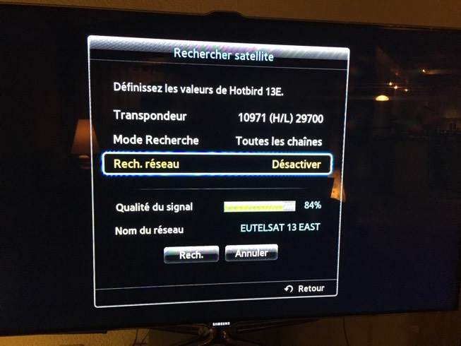

le taux d'erreur 3/4 c'est pour le transpondeur , pour le commutateur, on s'en moque , je vois que tu trouves les chaines mais pourquoi désactiver la recherche de réseau ? c'est voulu ? enfin moi je le place à activé il est possible que ton module ne décrypte pas les chaines en mode HD . je dis ça car j'ai une carte FRANSAT du tout début et si je la place dans le récepteur seules les chaines NON HD sont décodées . dans un récepteur satellite avec emplacement pcmcia CI + Le module fransat marche et donc une carte FRANSAT ou celle de la RTS marche aussi . ta carte a quel niveau de cryptage ?
seuls le 2,6 , 5.0 pour un temps et le 6.0 va arriver .
je te propose de voir si tu peux voir le transpondeur de Arte HD
à 11681 H DVB-S2 8PSK 3/4 27500
fr.kingofsat.net/pos-13E_fra.php
adresse du tableau de hot bird
ARTE est en clair
fait le teste
a+

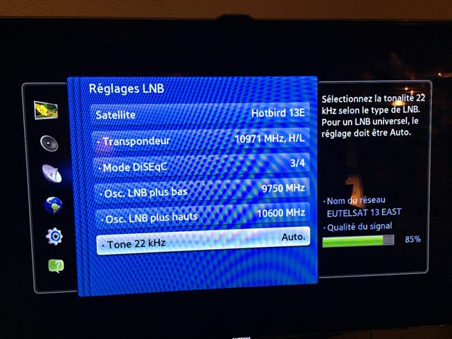

Bonjour à tous,
Impossible depuis une semaine de recevoir les chaînes RTS par sat (signal brouillé). J'ai appelé broadcast.ch 4x et y me racontent chaque fois une autre histoire... J'ai une parabole qui pointe sur hotbird 13e, une tv samsung u55es7080uxzg sur laquelle est branchée une carte pcmcia smit secure cam acs 4.1 (module viaccess) avec dedans la carte RTS.
Sur les conseils des gars de broadcast j'ai fait une recherche manuelle avec comme paramètres 10971 / 29700 H. Par contre pas moyen de définir le 2/3 (c koi?) et le transpondeur 123. Les chaînes RTS ont été trouvées mais toujours avec signal brouillé (par contre accès au teletext).J'ai aussi fait une réinitialisation des droits mais rien de mieux.
Est-ce que le 2/3 est important? Un rapport avec le Diseqc? (je ne suis pas connaisseur).
Que puis-je faire? Ai-je un problème avec la carte malgré les dires de broadcast qui me disent le contraire...
Un grand merci pour votre aide.
