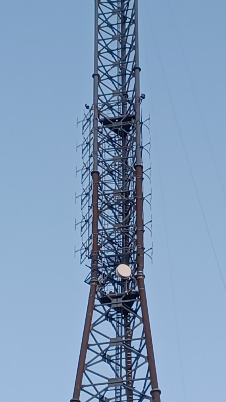

bonjour test du M2 9C tdf lomont ce jeudi 02/11
pas de M1 9D car c'est towercast

Bonjour, installation des antennes dab+ sur l'émetteur du lomont towercast Besancon M1-2 p= 8Kw 9c-9d . essais sur l'émetteur de Montfaucon du m1-2
