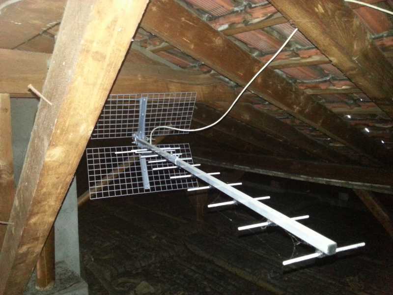

Bonjour, depuis quelques temps (1 mois environ) je ne capte plus correctement le groupe de chaînes du R1 de Gex (F2 SD, F3, F5, F0, LCP). Parfois plus du tout.
Suis à Lausanne, émetteur à vue, toutes les autres chaînes passent bien yc les chaînes HD et même les nouvelles (HD1, etc.).
Dois-je changer quelque chose à mon installation?
Merci d'avance de vos conseils.

Merci. J'ai une antenne UHF au galetas et aucun ampli.
Ce qui me surprend c'est que tous les canaux sont bien reçus sauf ceux du R1 - alors qu'il y a 2 mois encore, tout était en ordre.
Sur mon poste TV je peux mesurer la force du signal par chaîne. Par ex. France2 HD est au max pour Qualité du signal et Niveau du signal, mais si je regarde France2 SD et donc France3 et 5, j'ai zéro pour la qualité du signal et "Bas" pour le niveau les jours où ça ne fonctionne pas (comme aujourd'hui. Hier soir ça marchait).
Que faut-il en penser?

As-tu du cable double blindage ?
De quand date ton antenne ?

Non j'ai un câble très simple. Je suis juste à l'étage sous le grenier, donc il n'est pas long. Pour l'antenne j'ai rajouté l'élément UHF en 2010 au lancement de la TNT, donc il n'est pas ancien. Un élément assez long avec une grille anti-écho, position horizontale.

Tu as une antenne UHF, un cable coaxial qui va jusque sur une prise murale, et ensuite un cable depuis le mur branché sur ta TV ?
Même si le cable est court, il faut du coax a double blindage, c'est é dire une tresse et un feuillard, sans cela ce nest pas bon.
L'antenne est-elle large bande ?, c'est à dire bande IV et V ou encore canaux 21 à 69 ?
Tu n'as pas d'ancien boitier ou autre entre ton antenne et ta TV hormis une prise murale ?
